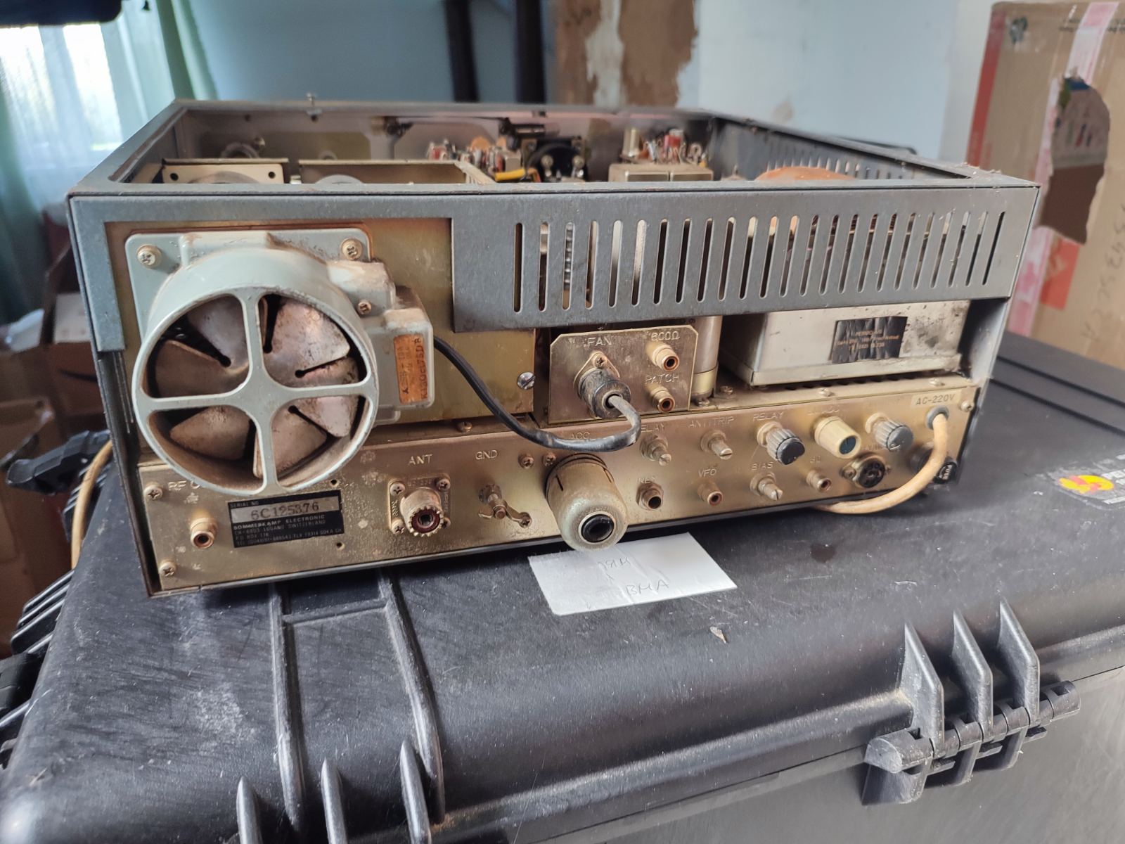

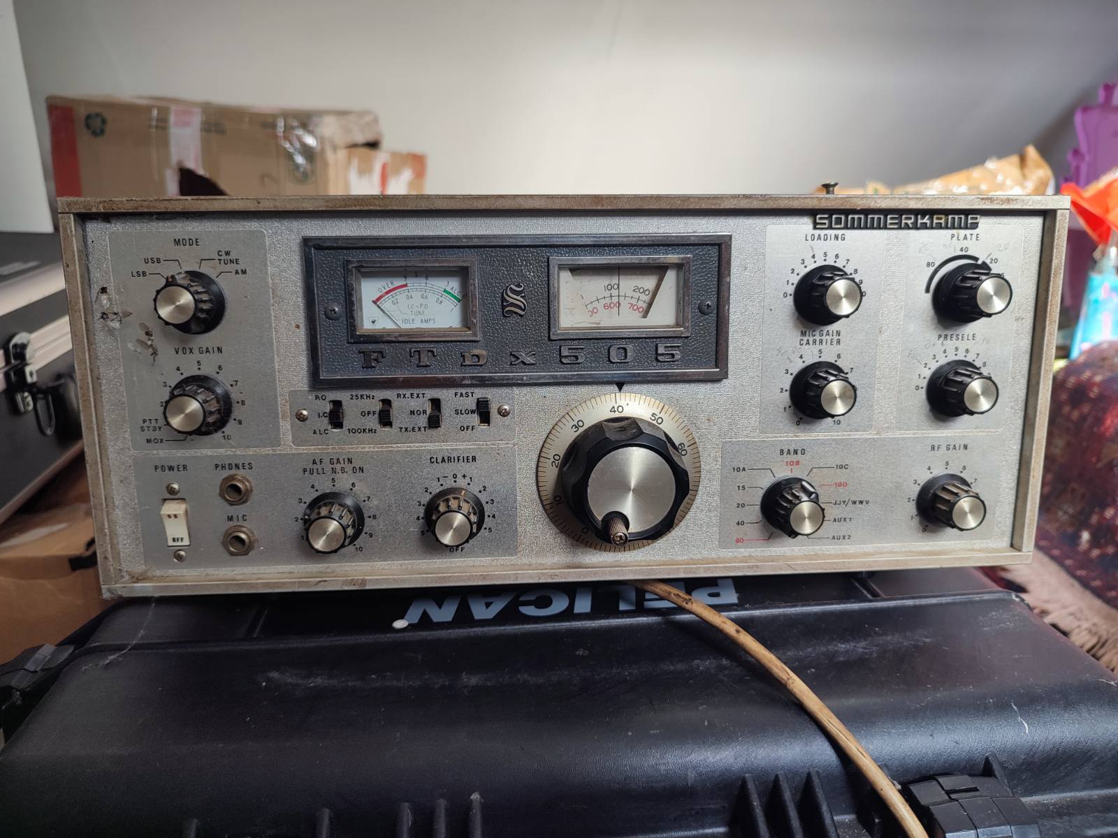

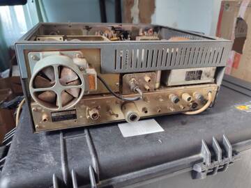

Всем доброго дня!
Достался мне этот аппарат вот в таком состоянии!
https://upforme.ru/uploads/001c/12/4c/10/t528446.jpg
https://upforme.ru/uploads/001c/12/4c/10/t136563.jpg
https://upforme.ru/uploads/001c/12/4c/10/t521888.jpg
Буду реставрировать, будут вопросы.

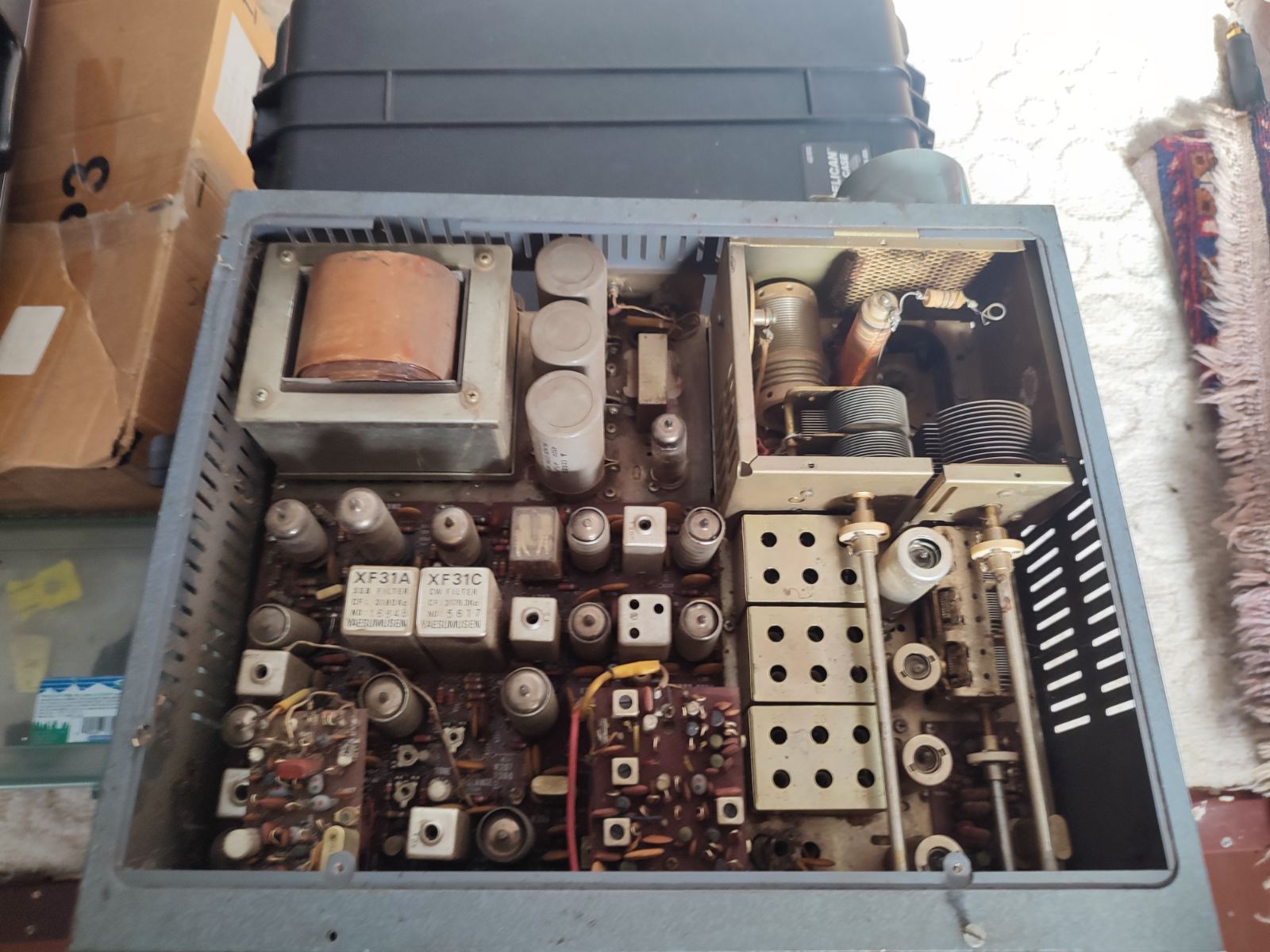

https://upforme.ru/uploads/001c/12/4c/10/t16344.jpg
0
2
Достойный аппарат, дорабатывал примерно такой-же, в выходном каскаде установил лампы 6П42С (если не изменила память, давно было) 120 вт. на выходе, работают лампы 6Р3С, ГУ19, там построечный конденсатор есть нейтрализации, проблем нет.
0
3
По выходным лампам хотел уточнить, но позже. Нужно электролиты заменить и многие резисторы вышли из параметров. Отсутствует L19, если есть у кого такой аппарат то посмотрите моточные данные. Вроде у Вадима EU7X есть такой, написал ему в вайбер но он не отвечает.
